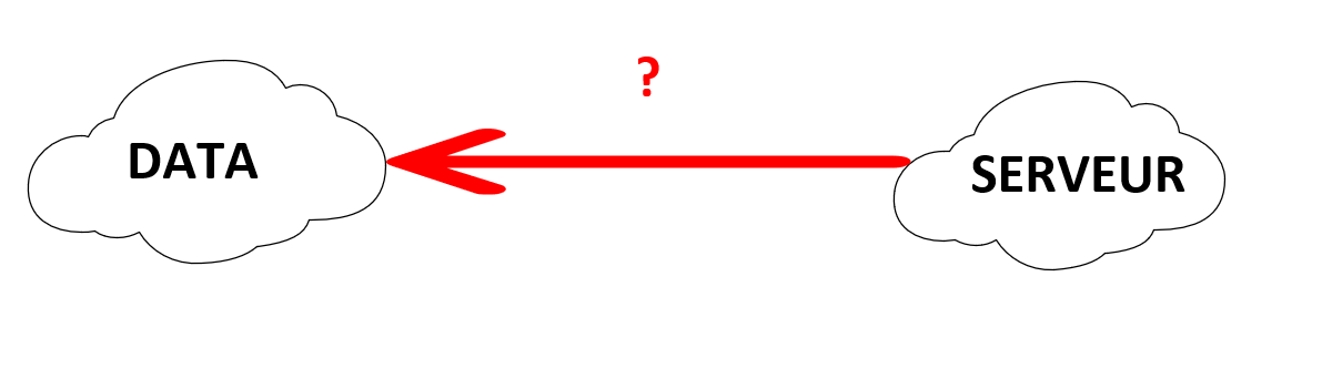

Je vais bientôt mettre en place un serveur WAPT Entreprise et j'ai une petite question au niveau des règles de firewalling.
Sur les prérequis de la doc WAPT il n'y à pas de flux Src : Serveur WAPT Dest : Ordinateur-Client
Alors je me demandais comment, depuis la console une action du type déploiement forcé pouvais se faire ?

Le client ouvre une websocket vers le serveur. Le serveur ré-utilise cette connexion websocket pour envoyer des notifications, comme le lancement de la maj. Donc il n'y a pas de flux à ouvrir sur le firewall dans le sens que c'est le client qui initie la connexion.
