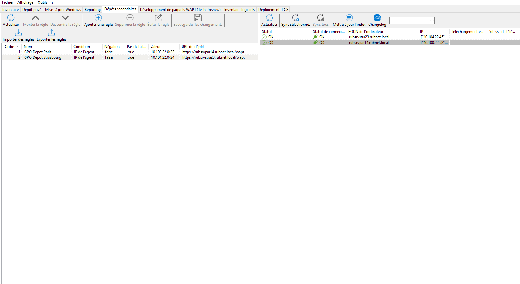

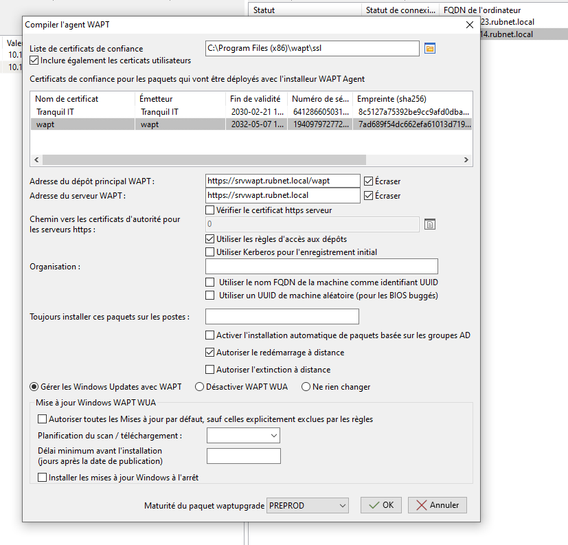

suite a l'installation d'un serveur wapt 2.2.1par la suite j'ai rajouter 2 dépôt sur des machines linux :
les dépôts sont bien visible et bien synchronisé .
la règle est bien enregistré avec un pool d'adresse ip .
l'option utiliser les règles d'accès aux dépôt est bien coché.
et malgré tous les agent pointe toujours sur le serveur principale (capture en PJ).
[RESOLU] la règle du dépôt ne s'applique pas sur les agents

Bonjour j'ai tester directement avec python :
donc le network n'est pas valide
Du coup comme je ne suis pas très douée en calcule de mask j'ai été ici :
https://jodies.de/ipcalc?host=10.100.22 ... =22&mask2=
du coup je suppose qu'il faut mettre : 10.100.20.0/22
Code : Tout sélectionner
>>> import ipaddress
>>> ipaddress.ip_network('10.100.22.0/22')
File "<interactive input>", line 1, in <module>
File "ipaddress.py", line 74, in ip_network
File "ipaddress.py", line 1459, in __init__
ValueError: 10.100.22.0/22 has host bits set
>>> ipaddress.ip_network('10.100.22.0/24')
IPv4Network('10.100.22.0/24')
- Messages : 1725
- Enregistré le : 18 juin 2014 - 09:58
je fais un ticket en interne pour rajouter une protection dans l'interface pour éviter que l'on rentre un subnet incorrect. En attendant il faut vérifier que l'on met un bon subnet.
